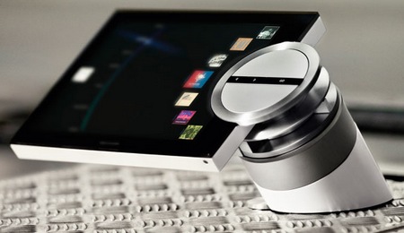

    Der kommer et CD-rip-drev til BeoSound 5/BeoMaster 5, som sættes på
    cylinderen lige bag BeoSound 5. Så er den altid klar til at rippe eventuelle
    CD'ere. Det skulle bliver lanceret i denne måned.

    B&O-løsninger - Pre konfigureret til BeoSound 5
    Automated CD ripping:  http://www.ripstation.com/beostores.html
    ________________________________________________
    Iomega Storcenter PX4-300D, og Rack versionen PX4-300R
    anbefales af B&O som NAS server til BeoSound Encore.
    http://www.merlin.dk/product.aspx?uid=419006&prodid=424205
    http://go.iomega.com/en/products/network-attached-storage-nas/px4-px6/px4-300d/?partner=4740

    BeoSound 5 med CD Rip monteret.
    Ripper-enhed til montering på BeoSound 5.
    En af Bang & Olufsens vigtigste fokuspunkter er at du kan leve med vores produkter så bekvemt og
    ukompliceret som muligt.
    Derfor har vi besluttet at levere en løsning til vores kunder, der gør overgangen fra analog til digital så
    let og ukompliceret som muligt. For kunder, der foretrækker at have fysiske cd'er har vi indføre en CD
    Ripping enhed som tilbehør til BeoSound 5.
    Denne enhed gør det så nemt som det kan blive, at få fysiske omdannet cd'er til digital musik, som kan
    lagres på din harddisk. Det tager mindre end 10 minutter, og er ligeså simpelt som at afspille en CD i en
    CD-afspiller.
    CD Ripper-enhed koder dine cd'er i den såkaldte WMA lossless kvalitet, hvilket betyder, at du får præcis
    de samme lydkvalitet på din harddisk, som når du lytter til cd'en selv. Du få endda dækning for kunstner og
    album navn automatisk, så snart det bliver en del af din musiksamling, så du nemt kan finde den igen.
    Du kan starte afspilningen af din nye cd, så snart det første spor er blevet rippet, og når det sker med hele
    cd'en, skubbes cd'en automatisk ud og CD Ripping enheden er klar til den næste.
    Visuelt, CD Ripping enheden er en elegant og diskret løsning, der er monteret direkte på røret bag din
    BeoSound 5. Nem at få adgang til og samtidigt diskret gemt væk. Ripper-enheden monteres på eksisterende
    BeoSound 5, og installationer uden boring af ekstra huller. Ingen ekstra ledningsføring er påkrævet.
    Rippe-enhed-ryk her.
    Mvh. Peter Pan
