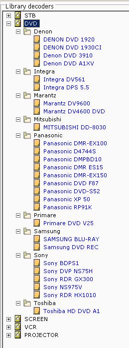

    Das BeoSystem 3 soll ja die Möglichkeit bieten per integriertem PUC diverse Fremdgeräte anzusteuern.
    Insbesondere interessieren mich nun die DVD, Blu Ray oder HD DVD Player die ich dann per Beo 4 Fernbedienung ansteuern kann.
    Hat jemand eine Liste oder Link wo ich diese Geräte abfragen kann ?

    Re: BeoVision 4 - Blu Ray & HD DVD
    Siehe Bild im Anhang
    Gruß Gerd

    Hallo Gerd,
    vielen Dank für die Information.

    da du schreibst:
    " Für die Toshies gibt es noch keine 24p update, aber das Panasonic Display im BV4 Full HD kann aber eh kein 24p, also wird daraus eh nix...."
    und viele das "Ruckeln" bei den Blu Ray und HD DVD Player bemängeln, werde ich wohl darauf verzichten.
    Meine Frage nun:
    Welchen DVD Player (ausser B&O) könnt ihr mir empfehlen der dann über PUC und damit über die Beo 4 steuerbar ist?
    Oder sollte es doch der DVD von B&O sein ?
    Danke
    Der Toshi XE1 ist auch ein super DVD Player, wenn ich das Signal mit 1080p in das BS3 gebe und dann an das Panasonic Panel ist das Bild von DVD wirklich klasse! Eine Steigerung habe ich nur beim Denon 3930 gesehen, meiner Meinung nach der Beste DVD Spieler zur Zeit. Ob der mit dem PUC vom 3910 funktioniert weiss ich nicht, ich habs mir aber mal vorsichtshalber aufspielen lassen....
    Vom Preis/Leistungs verhältnis ist der Toshi ungeschlagen, super DVD player mit HD-DVD umsonst dazu.

    Hallo Karsten,
    vielen Dank für deinen Tipp mit dem Toshiba XE 1.
    Dieser soll ja wirklich gut sein und eine erstklassige Bild und Tonqualität liefern.
    Nun habe ich gehört, dass dieser keine Musik-DVDs abspielen kann.....
    Ist das so?
    Das wäre ja - für mich - ein großer Nachteil. Unsure
    Hallo Pink P.,
    warum soll er keine Musik-DVD's abspielen können? Ich habe fast nur solche, die einzigen die er nicht mag sind welche von der Deutschen Grammophon, die sich aber wohl auch gerne mal außerhalb der Spezifikationen bewegen. Das Lüftergeräusch neben der laaaangen Startzeit ist der einzige Nachteil von dem Gerät.
    Sonst gibt es glaube ich wenig vergleichbares in dem Preissegment (der Denon 2930 fällt mir da noch ein)
    Karsten

    Hallo Karsten,
    da habe ich wohl etwas verwechselt....Super Angry. Mein Fehler.
    Es handelt sich um Audio DVDs, die der Toshi nicht abspielen kann. Darauf kann ich natürlich verzichten.
    Nochmals einige Fragen:
    1. Der Toshiba HD XE1 steht nicht in der Liste. Hast du den "einspielen" lassen oder mit dem Code des HD DVD 1 probiert.
    2. Hast du einen Vergleich mit dem DVD 1 von B&O angestellt?

    Hallo Pink P.
    Ich benutze die Codes vom Toshi A1 aus der Liste für den Puc, verglichen hab ich die Bildqualität nur mi einem alten Denon DVD 2800 und einem recht akuellen Panasonic DVD Recorder (beide mit YUV angeschlossen, Ausgabe 576p an das BS3, upscaling vom BS3)
    Der Toshi (1080p in das BS3) schlängt den alten Denon um längen und auch der Panasonic ist sichtbar unschärfer und weniger "crisp" (und das auf einem 50" HD-Ready Schirm aus 3,50 Entferunung....das hätte ich nicht gedacht). Jetzt könnte man die Diskussion starten, ob das Signal des Panasonic so schlecht ist, dass das BS3 da auch nicht mehr zaubern kann, oder der Scaler im BS3 doch nicht so dolle ist .....mich würde als Vergleich auch mal ein Beocenter 2 DVD (der wird ja über Scart RGB angeschlossen) interessieren!
    Sonst habe ich bei der Projektor Vorführung von JVC des HD1 in Düsseldorf den Vergleich Toshi XE1 und Denon 3930 sehen können (auf 3m Bildbreite) der Denon legt nocheinmal ein Schippchen oben drauf....ob man das allerdings auf dem Plasma unter normalen Umständen sieht, mag ich fast bezweifeln.
    (Test DVD's waren bei mir zu hause übrigens Pearl Habour und Robbie W. in der Albert Hall)
