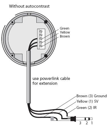

    kann mir jeman sagen, wie ich die 3 kleinen Kabel an den Stereo-Mini-Kinke Stecker wieder anlöten muß?
    Ist mir leider bei der Wanddurchführung abgerissen.
    Mfg

    Siehe Bild
